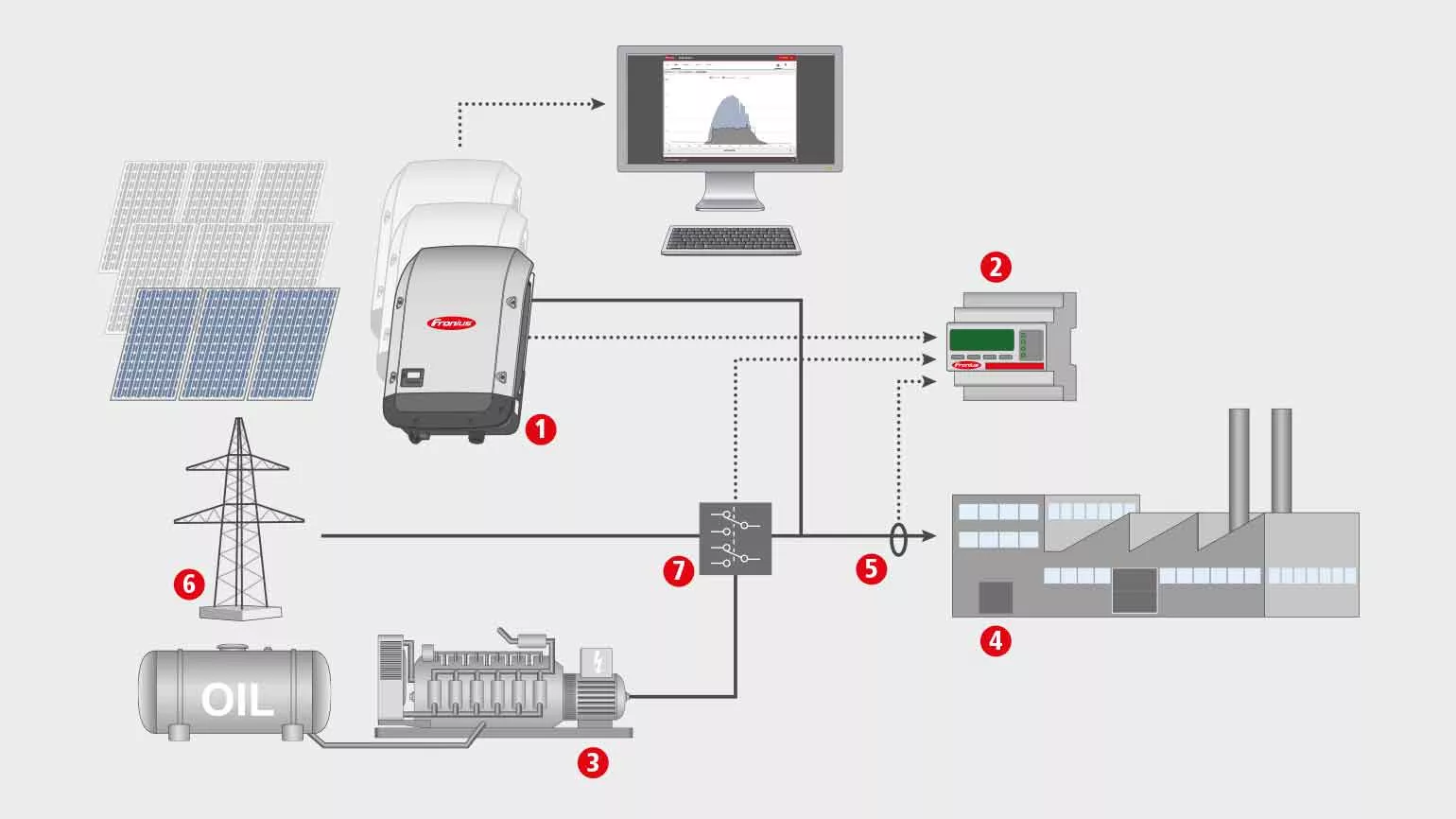

Soluzione Fronius PV-Genset Easy
Risparmiare carburante grazie ai sistemi Fronius PV-Genset.
È possibile combinare alla perfezione generatori diesel e tecnologia fotovoltaica. Benché in passato queste tecnologie siano state raramente richieste dagli stessi utilizzatori, la loro unione è intanto estremamente vantaggiosa dal punto di vista tecnico, ecologico e soprattutto economico. Fronius PV-System Controller è la prima scelta per il comando dell'intero sistema. Fronius offre inoltre assistenza nella progettazione della soluzione PV-Genset.
La soluzione Fronius PV-Genset Easy consente di integrare gli impianti fotovoltaici nei sistemi diesel in maniera semplice e rapida ed è ottimizzata per le applicazioni di bassa tensione con un generatore diesel.
Per scegliere tra la nostra variegata gamma di prodotti e servizi.
L'integrazione degli impianti fotovoltaici nelle reti alimentate con generatori diesel richiede il controllo rapido e affidabile dell'intero sistema. Fronius PV-System Controller misura tutti i flussi di potenza all'interno del sistema, controllando così in maniera ottimale la potenza fotovoltaica.
