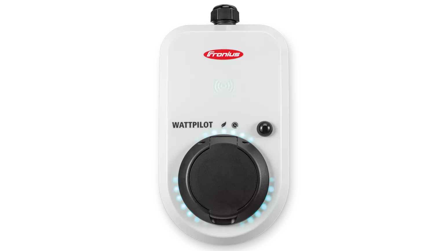

Mit dem Fronius Wattpilot kann jeder E-Autofahrer entscheiden, wie er sein Fahrzeug laden möchte. In Kombination mit einem variablen Stromtarif ist das besonders günstig.
Der Fronius Wattpilot ist in zwei Varianten erhältlich – der fix montierte Wattpilot Home für zuhause und der mobile Wattpilot Go für unterwegs. Bedienen lässt sich das Gerät via dazugehöriger Solar.wattpilot App, die gleichzeitig auch einen Überblick über die Ladung gibt. Die intelligente Plug-and-Play Ladelösung verfügt über zwei unterschiedliche Lademodi, den Eco und den Next Trip Mode. Zudem ist der Wattpilot PV-optimiert: Das Auto kann somit besonders kosteneffizient und nachhaltig mit überschüssiger Solarenergie in Ampereschritten geladen werden.
Produktdetails
EINGANGSDATEN
Frequenz (Eingang)50 Hz
NetzformenTT / TN / IT
NetzanschlussCEE16 Stecker rot 5-polig / 30 cm inkl. Neutralleiter
Optionales AdaptersetCEE32 rot abgesichert,
CEE blau Campingstecker,
Schutzkontaktstecker 16A
Nennspannung230 V (1-phasig) / 400 V (3-phasig)
Nennstrom (konfigurierbar)6-16 A
1-phasig oder 3-phasig
Leistungsaufnahme für Standby1,9 W (LED dunkel), 4,2 W (LED hell)
LadesteckdoseInfrastrukturseitige Typ 2 Dose mit mechanischer Verriegelung
Fehlstrom Schutzeinrichtung30 mA AC, 6 mA DC
Leiterquerschnitt Zuleitung2,5 mm²
Maximale Ladeleistung 3-phasig11 kW
ALLGEMEINE DATEN
Abmessung / Breite
146 mm
Abmessung / Höhe
251 mm
Abmessung / Tiefe
96 mm
Gewicht1,64 kg
Gewicht inkl. Verpackung2,99 kg
SchutzklasseIP 54 (IP 44 bei eingestecktem Typ2 Kabel)
MontageInnen- und Außenbereich
Umgebungstemperatur-Bereich-25 °C bis +40 °C (ohne direkte Sonneneinstrahlung)
Luftfeuchtigkeit5% - 95%
Max. Höhe über dem Meeresspiegel2000 m
StoßfestigkeitIK08
PV OptimierungDynamische PV-Überschussladung von 1,38-11 kW
(automatische 1-/3-Phasenumschaltung)
NetzwerkanbindungWLAN*
InstallationsartAufrecht hängend
Durchschnittliche Umgebungstemperatur über 24 StundenMax. 35° C
Zertifikate und NormerfüllungIEC 61851-1, IEC 62196
KommunikationsprotokollOCPP 1.6 J
1) Bei der Installation im Außenbereich darf der Wattpilot keiner direkten Sonneneinstrahlung ausgesetzt sein.
2) Der Fronius Wattpilot unterstützt die WLAN Standards 802.11 b/g/n im 2.4GHz Band mit WEP, WPA, WPA2 und WPA3.
