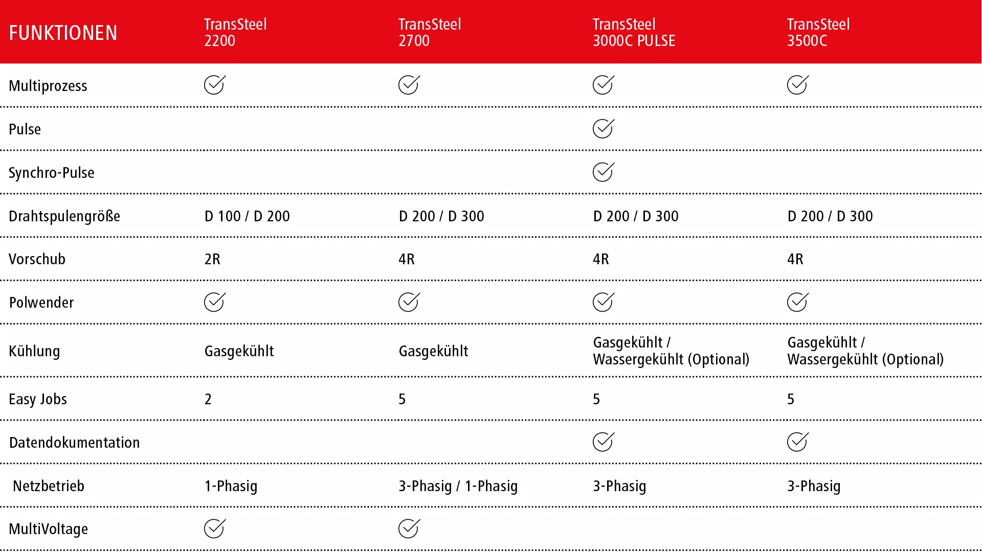

Die MIG/MAG Schweißfunktionen
Puls
Schweißen kontrolliert und schnell
Mit der neuen TransSteel 3000C Pulse hält nun auch der Impuls-Lichtbogen Einzug in die TransSteel Geräteserie. Die Einstellung lässt sich einfach im Hauptmenü ansteuern und ermöglicht so ein kontrolliertes Schweißen im Bereich des Übergangslichtbogens.
Punktier- und Interval
Schweißen ohne Materialverzug
Mit Hilfe des Punktiermodus lassen sich gleichmäßige Schweißpunkte setzen. Die Pausenzeit zwischen den Intervallen ist frei wählbar und daher ideal zum Heften von Werkstücken. Das Intervallschweißen sorgt nicht nur für eine geschuppte Nahtoptik. Der geringe Wärmeeintrag reduziert auch den möglichen Materialverzug bei Dünnblechen.
Sonder-4-Takt
Betrieb für einen stabileren Lichtbogen
Die Betriebsart „Sonder-4-Takt-Betrieb“ eignet sich besonders für das Schweißen im höheren Leistungsbereich. Im Sonder-4-Takt-Betrieb erfolgt der Schweißstart mit geringerer Leistung. Somit lässt sich der Lichtbogen einfacher stabilisieren.
SynchroPulse
Nahtschuppung für Aluminiumlegierungen
Die Option „SynchroPuls“ wird für Schweißverbindungen mit Aluminiumlegierungen empfohlen, bei denen hinsichtlich der Optik eine Nahtschuppung gewünscht ist. Dieser Effekt wird über die Schweißleistung erzielt, welche zwischen zwei Arbeitspunkten wechselt.
! SynchroPulse funktioniert im Standard Synergic und Pulse Synergic mode – jedoch nur bei TransSteel 4000 und 5000 Pulse.
Steel Transfer Technology
/ Steel ist die universale Kennlinie für einfache und schnelle Schweißanwendungen.
/ Steel root ist die eigens für das Wurzelschweißen entwickelte Kennlinie. Sie zeichnet sich durch besonders gute Spaltüberbrückbarkeit aus, beziehungsweise das Auffüllen von breiten Spalten.
/ Steel dynamic ist eine Kennlinie mit besonders hartem und konzentriertem Lichtbogen. Hohe Schweißgeschwindigkeiten und ein tiefer Einbrand sind das Resultat.
/ PCS (Pulse Controlled Spray Arc) KENNLINIEN* ermöglichen eine Kombination aus Übergangs und Sprühlichtbogen – das Ergebnis ist ein tiefer Einbrand bei minimaler Spritzerbildung.
* TransSteel 3000C Pulse
