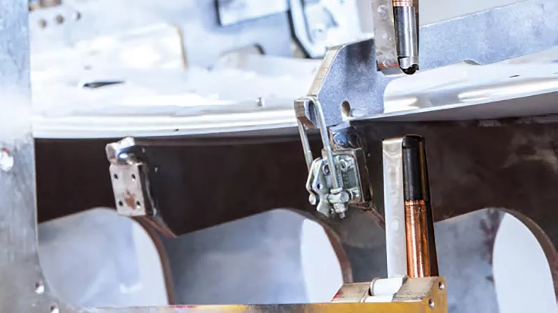

Widerstandspunktschweißen wird in rund 80 Prozent der Fälle in herkömmlichen Stahlanwendungen eingesetzt. Durch den großen Trend zum Leichtbau – weniger Masse führt zu geringerem  Energieverbrauch und CO₂ - Ausstoß – steigen die Ansprüche an das Fügeverfahren. Infolge wird in der Automobilbranche, die rund 85 Prozent des weltweiten Punktschweißmarktes abdeckt, verstärkt Aluminium verwendet. Das Schweißen von Aluminium stellt eine große Herausforderung dar. Die Schweißeigenschaften unterscheiden sich deutlich von Stahl. Während Stahl bei 1.500 Grad schmilzt, verflüssigt sich die Oxidschicht, von der das Aluminium umgeben ist, erst bei etwa 2.000 Grad Celsius. Aluminium selbst schmilzt jedoch schon bei circa 650 Grad Celsius. Widerstandspunktschweißen findet zudem im Eisenbahnsektor sowie in der Luft- und Raumfahrt Verwendung. Fronius hat unterschiedliche Systeme zum Widerstandspunktschweißen im Portfolio: DeltaSpot mit Zwischenbandelektrode und DeltaCon als konventionelles Punktschweißsystem.
DIE VORTEILE AUF EINEN BLICK
Sind bei der Verarbeitung spezielle Oberflächenkriterien, geringe Spritzer und wirtschaftliche Verbindungen gefragt, dann sind die Widerstandspunktschweißsysteme von Fronius die richtige Lösung. Das Punktschweißsystem DeltaSpot mit umlaufendem Prozessband ist ein weltweit einzigartiger Prozess, der gleichbleibende Qualität Punkt für Punkt garantiert. Das ist vor allem in der Automobilindustrie von großer Bedeutung, denn ein Auto weist für gewöhnlich 4.000 bis 5.500 Schweißpunkte auf. Mit DeltaSpot ist es möglich zw. 4.000 und 7.000 Punkte ohne Zeitverlust zu fügen – und das bei gleichbleibender Oberflächenqualität. Zudem schützt das Prozessband die Elektrode vor Anlegierung, Abnützung und Verunreinigung. Der Anwender erspart sich dadurch viel Zeit und Nacharbeit. Konventionelle Zangen neigen hingegen zum Elektrodenschieben und dem daraus resultierendem Qualitätsverlust. Die hohe Steifigkeit von DeltaCon wirkt dem allerdings entgegen und weist eine maximale Elektrodenschiebung von kleiner als 0,85 Millimeter auf. Aufgrund der hohen Steifigkeit und der ausgeklügelten Fronius Schweißsteuerung ist es möglich, bei gleichbleibend hoher Qualität die Standzeiten der Elektroden zu erhöhen.

Das Punktschweißsystem mit umlaufendem Prozessband ist weltweit einzigartig und genau richtig für Stahl-Aluminium- sowie Dünnund Mehrblechverbindungen. Das System ist ideal für Werkstücke mit einer hohen Punktzahl, denn mit DeltaSpot lassen sich bis zu 7.000 Punkte ohne Unterbrechung fügen. Das wirkt sich besonders positiv auf die Taktzeit aus.
